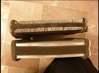

Всем добрый вечер! Вчера вечером, заехал я в гараж на работе, проверил термостат. Потом посмотрел смесительную заслону. Посмотрел и проверил на сколько она открывает и закрывает радиатор. Всё работает как надо. Вывод напрашивается один. Либо за 16 засрался радиатор и его надо помыть, либо менять на другой. Прикинул, чтобы его поменять, я так понимаю больше половины надо разобрать передней панели. Вот сижу и думаю между двигателем и кузовом где идут шланги на печку, есть место где их можно разъединить. Может не снимаю радиатор его можно как-то промыть?
Всё разобрался. Придется наверно покупать и менять. Теперь вижу, что да как.
