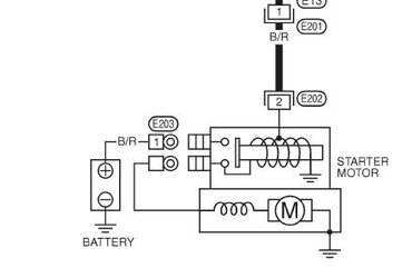

Если втягивающие двигает бендикс, а стартер (с исправными щетками) не крутится, то 100% втягивающие под замену.
Вот схема, причем как нарисовано так и есть внутри. Два болта которые соединяются большим медным пятаком, если контакта нет работает только подвижная часть реле, от чего и пошло название - втягивающие.

разобрал посмотрел так и есть щетки убитые остальное визуально в норме. Ладно думаю поеду куплю щетки и посмотрим что там к чему. Купил приехал счастливый и довольный ставлю а тут на тебе щелкает а не крутится и ничего не происходит. Опять разобрал посмотрел ни чего, странно как то думаю. Решил проверить втягивающее на рисунке под цифрой "1" - клемы через которые подается питание на стартер, под цифрой "2" контакты которые замыкаются при повороте ключа. И так при повороте ключа т.е. как только на втягивающем появляется питание оно срабатывает с характерным "щелчком" и по идее должно замкнуть контакты после чего питание подастся на обмотку стартера. Ну так вот методом проверок выяснилось что питание пришло а выходить не хочет :) . Я весь расстроенный думаю опять попал на бабло (так как по своей сути втягивающее это не разборный механизм) тем более что ждать как и щетки придется опять неделю :( . И тут я случайно заметил что контакт к которому прикручивается провод с обмотки стартера слегка болтается я решил его затянуть. Когда начал затягивать увидел что колодка с контактами по отношению к корпусу можно прокрутить немного. Т.е. я взял отвертку вставил её между контактами "1" и очень осторожно стал крутить (учтите что ход по крайне мере у меня был очень маленьким). И о чудо после всех таких не хитрых процедур у меня маФЫнка снова стала заводится как и прежде. Да кстати те которые не боятся электричества проверить сломан стартер или втягивающее можно самым простым способом - просто нужно вставить ключ например на "22" :) между контактами "1" и если вы услышали что стартер закрутился (машина при таком действии не будет заводится так как втягивающее при этом не срабатывает и соответственно стартер крутится в холостую) значит у вас явно проблемы со втягивающим.
