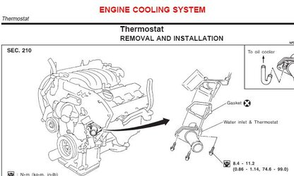

Разве термостат внизу движка? o_O Он же сверху,верхний патрубок от радиатора на него идет.
Именно на нижнем птрубке.
