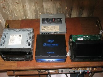

Если у тебя такой комплект, обращайся в личку или асю
    88.1 КБ · Просмотры: 5 447
Добрые люди подскажите, чтож за навигация у меня стоит. В багажнике только тюнер под полкой как на фото вверху у gavrilov но без пульта и наверное чуть чуть другой, монитор такой-же, блок только другой однодиновый и под CD, и блок GPS под козырьком внутри за спидометром спрятан, а двд нету. Но когда я покапался в спец меню то нашёл что данные от всего этого принимаются даже от гироскопа видимо, есть настройка ксанави и gps но она не совсем доступна требуется спец диск. Вот теперь самый волнующий момент, У кого можно достать такой диск?
