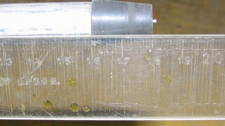

simbioseg сказал(а):
Покупаешь Компрессометр с длинным прямым жалом. Сантиметров 25-30
это важно; такого, как на картинке мало, заднюю голову практически не получается померить
    36.3 КБ · Просмотры: 2 901
Я купил на днях компресометар там есть в наборе шланг с резьбой какрас подходит я у себя замерил.
