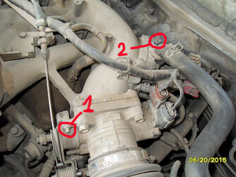

проверь сначала под капотом закусывает ли заслонка, пробуй руками ее открывать, если она закусывает то ты сразу поймешь,заслонку просто клинит в корпусе ДЗ
Мужики, вот на фото какой именно элемент надо закрутить или открутить чтобы заслонка не "закусывала"(открывалась нормально), 1 - гайка, 2 - болтик....
Напомню, педаль газа не нажимается при прогретом двигателе(после 15-20 минут езды)приходится с силой нажимать на газ, на холодную всё нормально...

Под цифрой "1", закрутить до отсутствия закусывания.
2 это регулировочный винт КХХ
