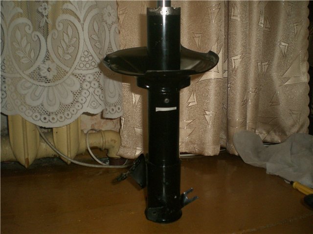

ЧАСТЬ 1. ПЕРЕДНИЕ СТОЙКИ
Ну собственно начну описание процесса и устройства моих a32 стоек. Машина мне досталась на родных ниссановских перед 5430244U72-73 передние и 5621043U01 задние с надписью UNISIAJECS, как я понимаю это изготовитель. Сейчас на машине стоят убитые TOKICO и KYB вот где кто убей не помню
, я к чему - первые уже вкрыты, вторые кандидаты на вскрытие. Чего там в нутри? а ни чего нового, вторая рабочая труба внизу которой перепускной клапан, шток на котором поршень, который сам перепускной клапан, сверху трубы протефлоненая втулка для штока в  направляющей, направляющяя центрует рабочую трубу в нерабочей читай корпусе стойки, далее сальник на стальной несущей шайбе и собственно вальцовка. Все это есть в обслуживаемых ВАЗоских стойках.
Да идея не моя, она не нова, так мастера - именно мастера своего дела, делали когда сами иномарки были в диковинку, а про запчасти и не мечтал ни кто. В те времена просто брали потраха от ВАЗа и вставляли их в корпуса всяких разных иномарочных стоек, делая этот корпус и именно корпус
разборным.  Вот интересная статья -
см. аттач.
Собственно в моем случае все тоже самое НО! очень хочу обратно UNISIAJECS. Мое авто у меня первое, нет не точто я не водил больше ничего кроме a32, просто этот автомобиль первый и пока последний мной приобретенный и в то время когда он приобретался я был в восторге от работы подвески. Нет не для того чтобы вернуть UNISIAJECS навечно, иначе зачем совать все это в Тюнинг, хочу "вспомнить все". И так имеем убитые штоки на старых передних стойках, когда отворачивал прокручивались в опоре, пришлось газиком придержать, но в полне прилично выглядящие нижний клапан и поршень, удивительным оказалось то, что шток от восьмерки в диаметре 22мм такой-же как у старой, еще более удивительным совершенно эдентичная по внутреннему диаметру рабочая труба от восьмерки. Рабочая труба от восмерки длиннее нашей, что есть хорошо, и поршень от ниссановской сидит там чуть плотнее, видимо ниссановская труба имеет выработку, поэтому  буду использовать рабочую трубу от ВАЗа. Сравнение штоков показало что ВАЗовский вполне пригоден для переделки, вот только верхнюю резьбу оставляю на 14 вазовкую, там есть хвост под ключ чтобы шток удерживать при закручивании гайки, как на задних стойках, правда прийдется доработать опоры, но считаю такую констукцию лучше родной, не хочу больше шток газиком держать.
  Как видно на фото, нижний клапан разборный, что позволяет выполнять его настройку добавлением или уменьшением перепускных пластин. Общая высота направляюшей со втулкой и сальником у восмерки больше на 6-7мм.
  Я думаю со штоком все ясно, так как слегка не хватает длинны, внизу навариваем на восмерочную резьбу металла ( у восьмерочного штока посадка 8мм., у нашего 10мм.) токарь все это дело перетачивает под посадку нашего поршня. Желание оставить восьмерочнуо верхнюю резьбу на 14мм., привело к тому, что ограничитель на отбой приваренный по средине штока смещается на 6-7 мм в верх. Если учитывать высоту направляюшей и сальника получим 12-14мм.. Это не критично, достаточно вспомнить как низко опускаются передние колеса при завешивании авто. Шайба проставка изготавливается из того-же штока на 22мм., любого попавшегося под руку, а в прочем токарю виднее. Изготовить их по длинне надо так , чтобы осталось место для посадки в опору. У меня это 11.5мм. Стоит отметить, что в нижнем положении верхняя рабочая часть штока (без шайбы проставки) не будет достигать сальника еще примерно 1см., тоесть шайба проставка не попадает в рабочуу зону. Чуть пожже, когда доделаю опоры выложу их фото в сравнении до и после доработки, которая собственно заключается в увеличении посадочного отверстия до 14.2мм.
  Как видно на фото нужно срезать верхнюю часть стойки, на токарном станке никто это делать не взялся, и я используя затяжной хомут как оправку, сделал "обрезание" болгаркой. Тоже самое проделал с восьморочными верхушками с резьбой, когда все это принес к токарю, для изготовления посадочной оправки, тот долго ржал... поясняя, что корпуса от восьмерки покупать не стоило и что верхушку с резьбой можно было изготовить. В этом случае и посадочная оправка для центровки не нужна, деталь делается так что плотно садится по вутреннему диаметру обрезанной стойки. Для сварки обязательно наличие зазора, или сварочной канавки (не помну как это называется, но на двух деталях снимают фаску, при их стыковки образуется желоб для сварочного щва). Сварку лучше всего производить не плавящимся электродом в инертной среде (аргон). Высота получившейся контрукции в сборе должна соответствовать высоте старой стойки до доработки. На каждую бочку меда найдется своя ложка дегтя. Дело в том что производители ремкомплектов на отечественные стойки не выпускают шайбу из маслостойкой резины которая ставится собственно под затяжную гайку. Здесь я могу быть не прав, но в продаже не видел, поэтому прийдется искать Б/У или изготовить. Тщательно вымеряем длинну рабочей трубы так, чтобы гайка корпуса стойки закрутилась заподлицо и отрезаем лишнее. Упомяну что можно использовать рабочую трубу от ниссана и ее тоже придется подрезать.
Далее заливаем АЖ, я для начала буду пробовать нашу АЖ12Т так как возможно единственно доступная в Росии Toyota Shock Absorber Fluid мной пока не найдена. Добавлю, к стати касается квалификации работников ЦТО и модульности ремонта. При попытке купить - заказать Toyota Shock Absorber Fluid в центрах Toyota и Lexus, тех что в Екатеринбурге в районе Ikea, вызвала шок у меснтых сервис менеджеров, они пыталиль убидить меня что Toyota такого не производит, пришлось убедить их в обратном. АЖ заливаем в трубу с верху до краев, установив нижний клапан и утопив шток до упора, затем одеваем направляющую со втулкой и аккуратно молоточком осаживаем в трубу до упора. Лишние капли АЖ выдавит, а нам не прийтется производить тяжелых манипуляций по закачиванию АЖ с помощью поршня. Остатки АЖ заливаем в корпус стойки, помещаем туда рабочую трубу со штоком уже заправленную ну и собираем. Количество АЖ я лично буду пробовать из мануала 2108. Ну вот собственно
переборку передних стоек в простые
гидравлические можно считать фактом случившимся.
