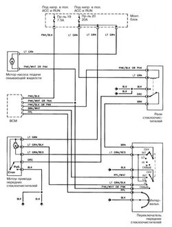

Скорей всего неисправен доп. контакт (Нулевое положение дворников). Или реле (маловероятно)
О, как его проверить? и вообще где эта штука? Доп. = Дополнительный??
Вот схема
