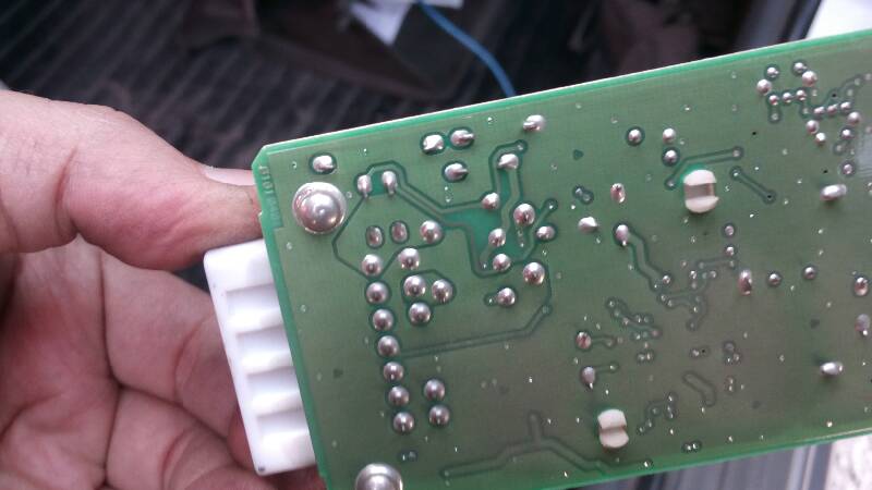

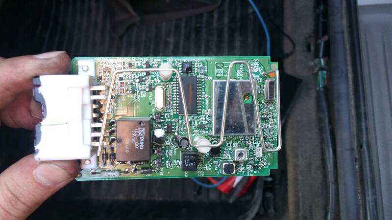

отключил блок Ц.З. и жмал "закрыть" на брелке, услышал щелчки реле где-то под рулем... полез... нашел коробочку, в ней радиомодуль
в радиомодуле два реле, 1 сдвоенное -для замка водительской двери, и поменьше -реле замка багажника, эти реле управляются транзисторами условно по такой схеме (детали и обвеска опущены)
реле то что побольше -управляет замком водительской двери, реле
http://www.yeint.ru/suppliers/fujitsu/pdf/fbr512-522.pdf условно представляет собою 2 совмещенных одногрупных реле, если надо открыть ЦЗ коммутируется одна обмотка, если закрыть -другая, от сюда же идет сигнал в блок в котором пищалка, для управления ЦЗ кроме водительской двери
я подпаялся прям на ножки реле, это же и коллекторы управляющих транзисторов, реле управляения ЦЗ сигналки подключил через массу... т.е. масса коммутируетмся через реле в сигналке на коллекторы транзисторов.
