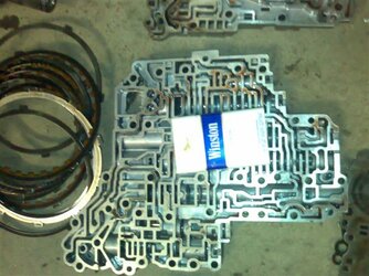

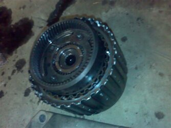

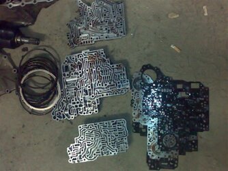

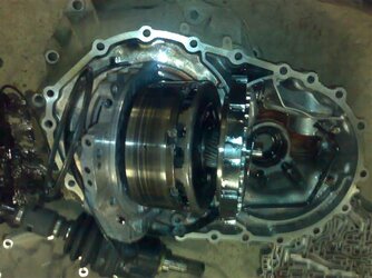

Была такая фигня на Primera P10 90г\в, оказалось низкий уровень масла, по оконцовке она совсем накрылась. Сегодня её разбирал - изучал устройство. И ещё товарищи - при замене масла - ОБЯЗАТЕЛЬНО снимайте поддон, мойте его, магниты. Это просто необходимо, т.к. в масле со временем становитьтя большое содержание мелкой-мелкой стружки металла(стружка меньше пыли) она оседает на магнитах. У друга на днях снимали поддон был в шоке - магниты были покрыты сантиметровым слоем стружки которая по консистенции напоминает литол, именно эта стружка является основной причиной выхода из строя коробки. Там огромное колличество каналов и клапанов которые начинают подклинивать.
