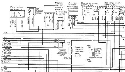

Реле которое щелкает оказалось реле топливного насоса, подключился к клеммам (коричневый и коричнево черный они включают реле) идут скачки напруги от 0 до 12 вольт.
Истина где то рядом!!!!.....
Коротыш сидит на 17 предохранители, это точно не реле бензонасоса т.к. при отключении последнего коротыш не пропадает. Вытащил предохранитель и на конце где приходит "+" увидел перепады напруги. Ищем дальше.
Как я понимаю коротит не оборудование а приходящий "+" на понель предохранителей, подскажите от куда он идет приходит или цвет провода.

Схема.
    105 КБ · Просмотры: 2 361
Нужная схема оказалась другой "Схема запуска и заряда" помогла найти корень проблемы, на ней так же виден тот самый 17 предохранитель который запитан от реле разрешения запуска. На последнее питание подается от замка зажигания. В нем и была проблема. По видимому клеммы окислились на замке. По крайней мере после проверки замка и прочистки клемм проблема исчезла, машинка работает как часы.

Как-то не правильно ты "копаешь"..
Насколько я понял, при вынутом преде №17 у тебя скачет приходящее напряжени, а ты ищешь после предохранителя. Если будет КЗ после преда, он сгорит. У тебя где-то пропадает контакт в цепи до предохраителя. Питание на 17-й должно приходит с замка зажигния, а с него на реле разршения запуска. (Но не нааборот, как ты пишешь)
Смотри провод от замка зажигания до предохранителя №17. Как тольк исчезнет напряжение на 17-ом, цешку/прозвонку в руки и смотреть в каком месте этой цепи причина.

По схеме "+" с замка зажигания приходит на "реле разрешения запуска" (где оно находится я так и не нашел или там несколько реле) с него плюс уходит на 17 предохранитель, но на этот же реле (по схеме) зацеплены еще акпп (блокировка, заводится только с положения Р и N), термостат и стартер.
Но суть в том, что когда чек не горит на 17 предохранителе плюс есть и он не скачет (проверял не однократно) и по скольку стартер тоже крутит стал копать после 17 предохранителя. На нем кроме гидрача, трех вентиляторов охлаждения, реле бензонасоса сидит еще питание основного реле блокировки зажигания. Его то я и пытаюсь найти, но безуспешно :( Возможно дело в нем т.к. при вытащенном 17 предохранителе ECM тоже отключается. В общем беда у меня с питанием блока управления, вся остальная электрика работает исправно.

Покажи, где нашёл, что "+" сначала на реле запуска, а потом на пред. Как раз наоборот!
Так оно конечно, но все ровно напруга идет на пред только в положении ключа ON.
Да и бессмысленно это все, лучше подскажите где реле запуска находится.
Блин.. Конечно "бессмысленно" если ишешь не там....
Если у тебя прыгает напряжение на предохранителе, копай в сторону замка.
Реле запуска после преда.
если напряжение скачет до предохранителя (когда он вытащен), проверь еще реле зажигания (Ignition Relay), его катушка по идее "висит" на этом же проводе (от замка зажигания к предохранителям в т.ч. и №17) и мало ли, может она "витканула" и вызывает коротыши мелкие...
