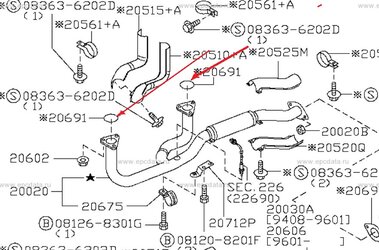

катализатор выбит..гофра целая но уже как пластик... пока полет нормальный поставил маф ..... стоял он на 3 литровом арабе

это герметичность впуска, они меняются при замене движка, хотя там много чего меняется, найди хорошего диагноста и ему пкажи машину
Шайбы штанов выпуска!У меня гофра перегорала,никаких изменений в работе движка я не заметил.Переваривал гофру с заменами шайб и прокладок!

а конкретнее? утверждаешь, что это не влияет на динамику, при работающей лямбде и чистом катализаторе??
Лямда-зонд по самодиагностике выдавал 6 сигналов ,катализатор рабочий!Разницы не заметил!

вопрос не в том заметил-не заметил, а конкретно видияет-не влияет, на динамику? если не влияет, так и напиши - фигня все это, не влияет, герметичность выпуска на динамику)) обрезаем выпуск и сразу "прямоток" соответственно прирост мощности...........
Tax,речи нет!Я не спорю, цифры покажут!Я по теме и по своему опыту.Машину сам делаю и всякие изменения и поломки устраняю по мере выявления.

согласен, я делаю не всё сам, но с подобной проблемой сталкивался, кольца-вставки на приемную поменяли и остальные прокладки, практически весь выхлоп заменил, (катализатор остался, но он высверлен) машина поехала, далее поменял прокладку под впускным (уже сам) и обороты стали стабильные.
