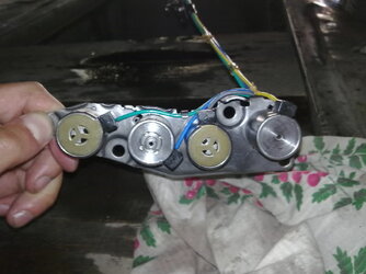

они должны все щелкать или нет ??? 1 щелкает слабо. 2 нормально 3 вобще не щелкает 4 нормально.
    83.1 КБ · Просмотры: 2 171
кто покупал солиноиды ??? а то в ехist там 300 с чем то доллоров. где по дешевле?
