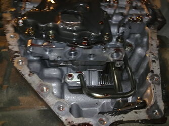

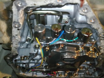

На выходных махну в гараж, где она пока лежит, и попробую скрутить. Для этого достаточно снять только поддон?
да сейчас фото прикреплю. там с одной стороны 4 болтика и еще один открутить отдельно салиноид тоже болтики да там только поддон снять
    108.3 КБ · Просмотры: 1 131
запарился нето фото выслал
    112.1 КБ · Просмотры: 1 130
так никто и несказал . все должны саленоиды работать или нет?
