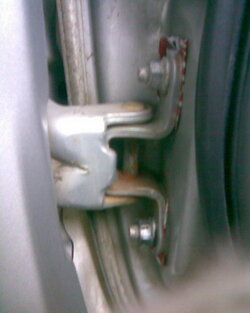

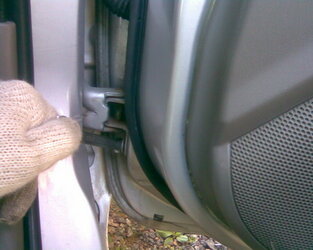

Поднял сегодня дверь.
Работы на 20 минут. Необходимые материалы: ключ накидной на 12, жестяная банка из-под пива, ножницы, домкрат (поднять дверь).
1. открутить гайки нижней петли на двери.
2. вырезать из пивной банки лист жести. Сложенная в 4 слоя - для начальных проявлений провиса, 8 слоёв - для более серьёзных случаев, ну и вариации с количеством слоёв на вкус.
3. вырезать прокладки из жести под петлю, 2 штуки. Вырезать место под болт двери.
4. вставить прокладку между петлёй и дверью.
5. затянуть гайки.
Может кому-то исполнение покажется корявым, но зато функционально.

Круто. Тоже так сделаю!!!! :D
Вот только "Степана разина" нету, "Туборг" подойдет? ;)

сделано правильно! как я выше и описывал! но с банкой от пива смешно ;) если шайбочки поставить то вообще не видно что что то подставлено! молодчага )
ps на 99 % уверен что через пол года снимеш опять и поставиш тонкие шайбочки! тк фольга от банок тонкая и нежная в отлии от шайб и быстро выжмется и тд и тп
полностью с тобой согласен. Метод с шайбами подойдёт на время, а жесть кстати ржавеет...

к стати жесть алюминевая, а по сути разницы нет, петли гнуть это другой вопрос, для продажи да можно в погнутую петлю уже втулку новую трудно будет поставить. самое правильное втулка новая, но это на любителя, что б всё как часы работало. кстати петли гнут пользуясь домкратом, подымают машину и опускают на деревянную чурку.
Gray_Max2000 сказал(а):
Ну а как надолго этого хватит - время покажет...
Мне хватило буквально на месяц, сейчас дверь еще ниже опустилась. Такой способ самый раз для предпродажной подготовки.
