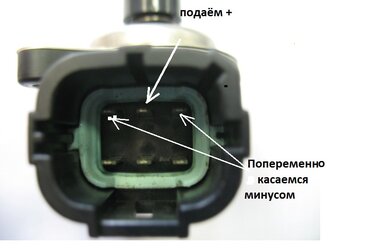

Не нужно предполагать. Нужно просто ДАТЬ СХЕМУ. Итак, для простоты: КХХ имеет 6 разъемов. Пусть они располагаются так:
1 4
2 5
3 6
Куда что и какое напряжение (5 В или 12 В) нужно подавать?

Тяжёлый случай...
Взял АКБ 12В, подавал напряжение через лампочку(на всякий).
20сек и шток у меня в руках.
Вот фото.
Так понятно?
    87.9 КБ · Просмотры: 1 403
Ну вот, теперь по-русски хоть. Спасибо. А што ты злой то такой?
