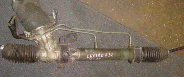

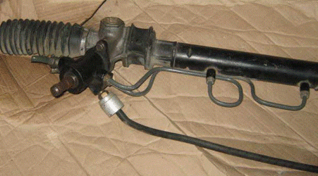

всем драсти,подскажите плис походит ли рейка от 2-х или 2.5 на 3-литровую цефиро???
Рейки на 2 и 2.5 разные. Думаю на 3 литровом тоже другая. Разница в клапане. На 2.5 он есть. На 2 нету. По крайней мере при условии, что год один и тот же, а именно рейка с VQ20 1997 года не подходит на VQ25 тоже 97-го года. Проверено. Помогает только "собрать из двух одну"
а что за клапан???говрят на разборе что от 2.5 подходит,вот решил уточнить тут на форму))
вот фото для наглядности
    80.4 КБ · Просмотры: 2 009
    62.6 КБ · Просмотры: 2 008
я себе заказал от 3х литрового, она тоже без клапана, с 2х литровой один в один!
