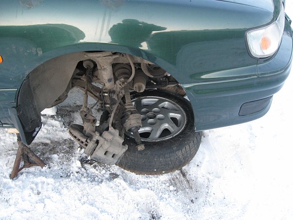

Откручивать центральную гайку надо на тоящей на земле обутой машине. При снятом колесе и нажатом тормозе у меня все равно колесо прокручивалось - еле открутил. Потом откручиваем 2 болта крепления стойки к поворотному кулаку (На максиме Развал колес не регулируется, только схождение, так что ехать на сход-развал необязательно). Чтобы вынуть ШРУС из ступицы порой необходимо молотком постучать по валу гранаты, но главное не замять резьбу.
Вот, что получается
Ну а дальше вынимаешь вал из коробки передач, как это делается на жигулях переднеприводных и меняешь пыльники, ШРУСы - что хочешь)
