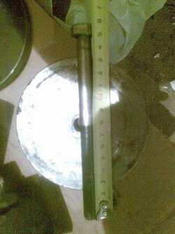

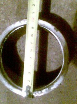

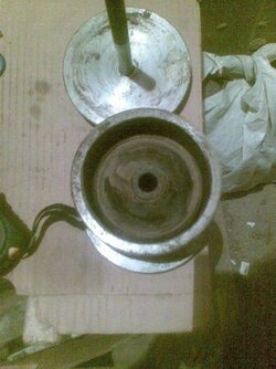

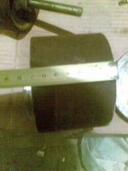

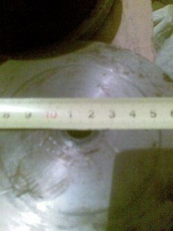

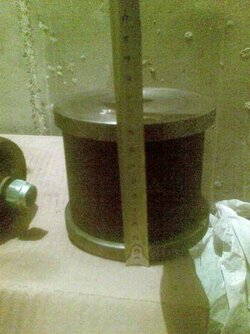

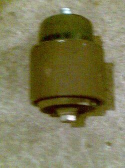

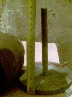

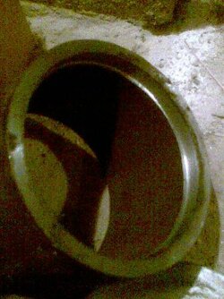

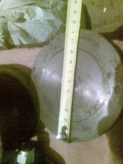

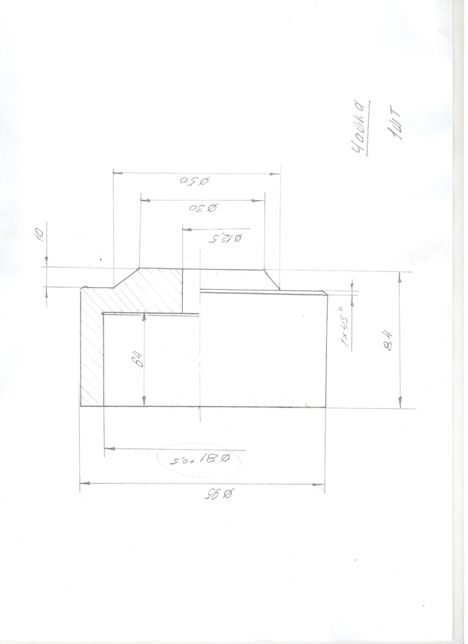

Фото съемника задних сайлентов
    28 КБ · Просмотры: 3 286
    34.8 КБ · Просмотры: 3 288
    26.4 КБ · Просмотры: 3 288
    28.4 КБ · Просмотры: 3 296
    22.9 КБ · Просмотры: 3 296
    23 КБ · Просмотры: 3 295
И еще . Извиняюсь за качество фото ,фоткал телефоном уже не новым :) .+ в гараже ,с соотв.освещением . Ну если есть вопросы,то задавайте .

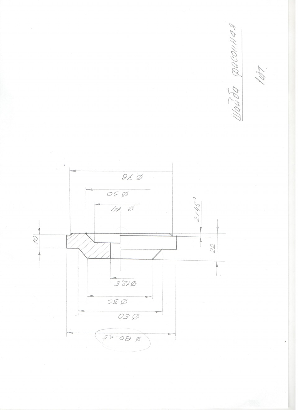

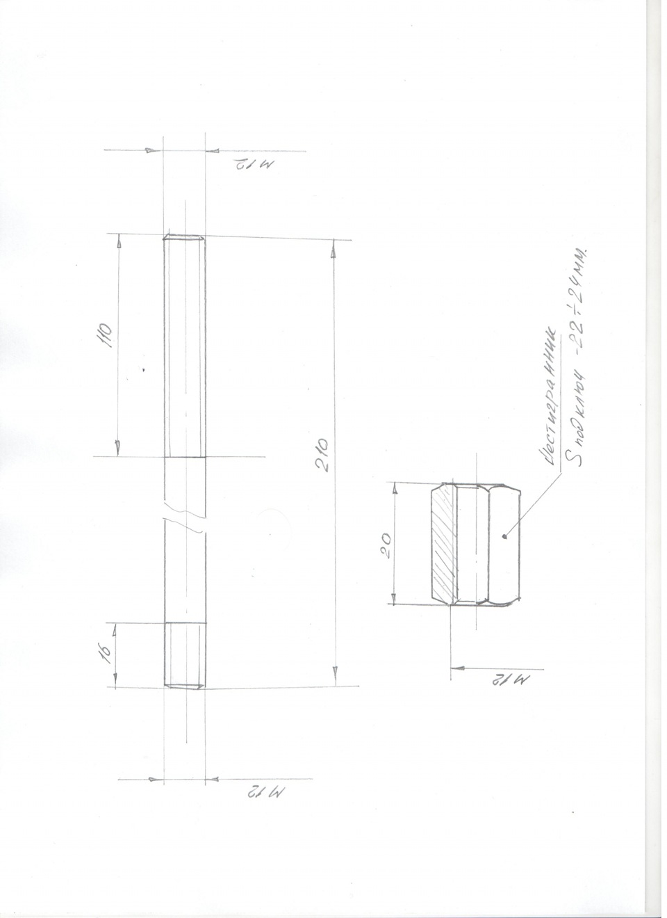

Сегодн язаменил сайлентблоки, при езде сразу чувствуются изменению в положительную сторону)
Вот съемник который сделал я, может кому пригодиться. Все с ним гуд, единственный момент шпильку надо делать из торсиона наверно) гнят по середине. Внутренний диаметр под сайлентблок можно сделать больше и тогда чашка сядет на бурт в балке. ИМХО проще центрировать.
