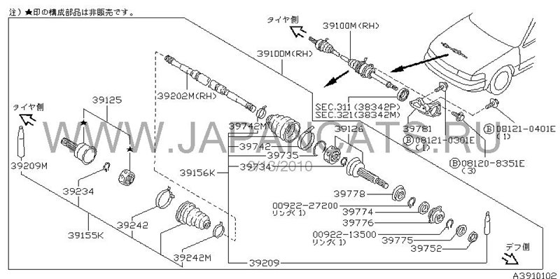

День добрый, нужно уточнение по детальке.
На дня возникла необходимость переделывать результаты трудов сервисменов: неправильно поставлен был опорный подшипник, разбило правую опору стойки .. резину оторвало от металлического корпуса , покоцало шток в месте "слепого шлица" или "лыски", подставил шайбу, что бы шток фиксировано поворачивался с опорой на подшипнике. но это так.. предыстория.
Подняв нос машины, приступил к работе, замена опоры на стойке дело простое, но в результате отвода кулака для снятия стойик вывалился внутренний шрус o_O ...стащив пыльник, шарики посыпались на землю. с виду никаких повреждений нет, выроботки на суппорте тоже.. но насколько я знаю там ставится стопорное кольцо, видимо его там просто не было, очередной сюрприз от предыдущего хозяина.
Вопрос, подскажите номер детальки в экзисте пожалуйста, на местном рынке найти такой запчасть сложно :(
оно 39735-03P00?
Cefiro Wagon WPA32 1998 vq25
заранее спасибо!
оно 39735-03P00?
заранее спасибо!
Как я понял правая и левая часть разные, что именно тебя интересует
Правая сторона
Левая сторона
Imunilat сказал(а):
на местном рынке найти такой запчасть сложно :( оно 39735-03P00?
простая сталистая проволока, диаметром примерно 1.5 можно самому из пружины приколхозить, посмотри может оно в паз утопилось и залипло.
видимо таки 39735- этот нумбер)
если судить логически, то отсутствие пружины не сказывается ни на чем, пока катаюсь без нее, привод не вывалится.. если по кочкам не прыгать
заколхожу что-нибудь как полезу обслуживать, пока все приготовлено для зимы)
