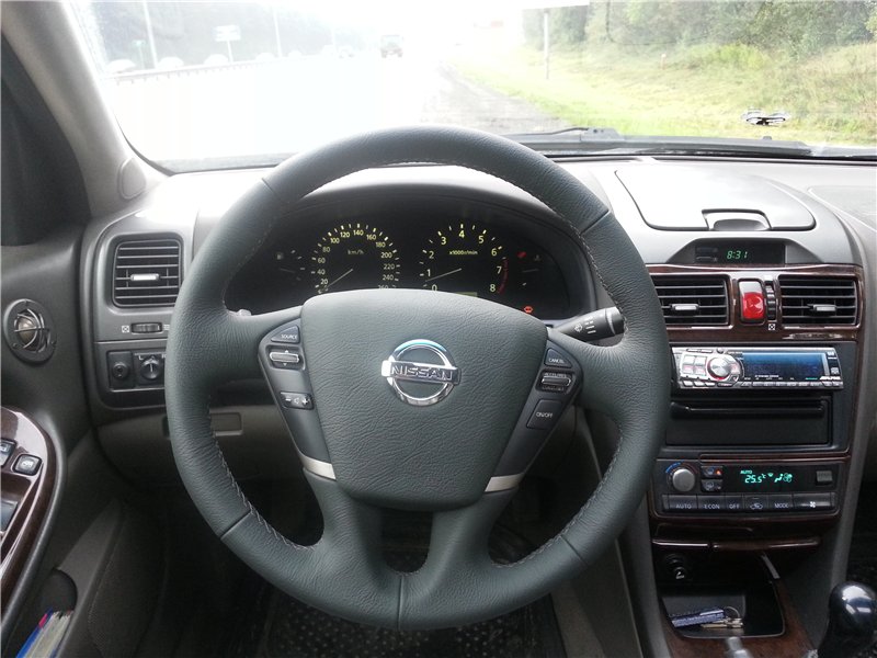

во блин, а я так и не смог найти такой руль за адекватные деньги.esl сказал(а):
Кнопки все работают,но пришлось повозиться...От теаны в качестве внутрянки остался только текстолит,схемы на нём пришлось собирать заново,т.к. у макса(цефиро)всё гораздо сложнее...blade_hell сказал(а):Красава!!! Кнопки на руле работают?
На разборке руль обошёлся в 1500 руб,даже не сильно потёрт был,но чёрный.В ателье 6.5 тыр взяли,но сделали хорошо.Stazzz83 сказал(а):во блин, а я так и не смог найти такой руль за адекватные деньги.
esl сказал(а):На разборке руль обошёлся в 1500 руб,даже не сильно потёрт был,но чёрный.В ателье 6.5 тыр взяли,но сделали хорошо.Stazzz83 сказал(а):во блин, а я так и не смог найти такой руль за адекватные деньги.
цены просто убивают, халява!esl сказал(а):На разборке руль обошёлся в 1500 руб,даже не сильно потёрт был,но чёрный.В ателье 6.5 тыр взяли,но сделали хорошо.Stazzz83 сказал(а):во блин, а я так и не смог найти такой руль за адекватные деньги.
Как обстоят дела с подключением подушки?esl сказал(а):
