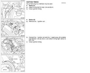

dimn сказал(а):
Ага хорошо, может еще что-то сразу проверить? и еще не могу понять где метки на шкиву если есть фото скинь пожалуйста
Вот А33. На А32. думаю, что одинаково
