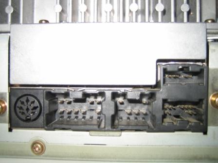

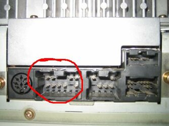

ниже фото разъемов магнитолы, подскажите какой из них на чейнджер? и есть ли он вообще?
1/
2/
Вот этот.

Керч вы не правы, на чейнджер разъем правый нижний, у меня точно такая же магнитола, У нас морозы стоят, гаража нету, снимать магнитолу на холоде что бы просто сфотать лень, вообще она у меня неделю на стоянке стоит, езжу только по выходным, могу к выходных сфотать сам чейнджер в багажнике если есть необходимость

Эмм.. Возможно! Я только фишку визуально помню, а с виду они одинаковые, только размер разный. Пардон, если ввел в заблуждение :oops:

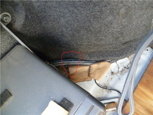

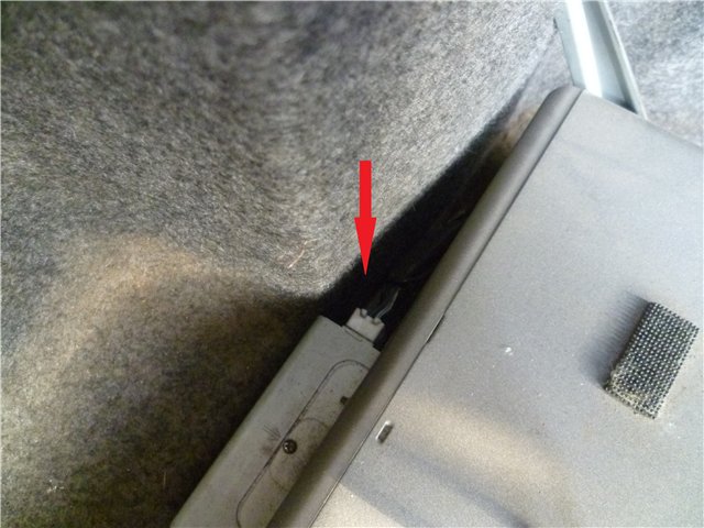

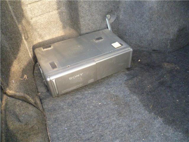

в пятницу сфотаю чейнджер и разъем его, но если в багажнике нету свободного разъема, то придется целый пучек тынуть
здрасти. Не получилось сфотать разъем;-)
немного задержал фотки, у нас тут морозы стоят...
собственно сам чейнджер со снятой с него накладк0й
вот эти два серых провода идут в разъем чейнджера, в них много мелких разноцветных проводков
собственно сам разъем чейнджера
думал смогу снять чейнджер и сфотать разъем отдельно, но на улице так холодно что пока это фотал руки окалели, откручивать его не решился, думаю и так должно быть все понятно
