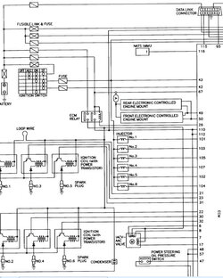

Предохранитель можешь ставить один. См схему.
Проверить комп можно.
Нужен или сканер или ноут с прогой, которая "умеет" двигать КХХ.
Покупаешь 4 светодиода (12В) включаешь в разъём КХХ двигаешь прогой клапан.
Открытие - мигает одна пара светодиодов. Закрытие - другая.
    99.3 КБ · Просмотры: 1 055
gavrilov сказал(а):
telss07 сказал(а):
Есть еще у кого какие идеи?
Ну как я понял по схеме хотя не сильно силен в них общий провод на разрыв через предохранитель, вот если после всего этого воткнуть КХХ он не сгорит? Или комп сам? Если вдруг там все же чтото присутствует.

Вот простой вариант.
Режь красные провода (средние, на них12В) в разрыв преды по 0,5-1А.
    41.8 КБ · Просмотры: 1 049
ну так я понял куда предохранители вставлять я просто переживаю, если вдруг микруха все же сгорела, просто по ней пока этого не видно. Не сгорит ли КХХ из за этого, или если что, то сгорят предохранители!! я вот за что переживаю.
Завтра воткну предохранители вообщем, и КХХ, и заведу, и будет все ок я в это верю.
Разъём КХХ не одевай, включи зажигание, подожди секунд 10-15 (время открытия КХХ), замерь напряжение между "+" и крайними контактами
Если где-то "висит" напруга, микруха однозначно неисправна (пробит транзистор)
Если напруги нет, то ещё не факт. что всё заработает. Возможно транзистор в канале "оборван".
Удачи!
