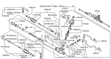

а как рейку рулевую подтянуть, со стороны правого колеса обнаружил гайку для подтяжки только куда ее крутить? вверх(от себя) или вниз(на себя)?

Ну хоть бы сюда выложили. Всем интересно.
Высылаю учебное пособие по подтяжке рейки :))))
Хоть и на рисунке рейка от максимы но принцип один.
Я делал так.
Поддомкрачиваеш. снимаеш правое переднее колесо, мне понадобилась переноска без нее особо не видно,и либо снизу либо через вырез для рулевой тяги( кому как удобней) ослабляеш большую гайку на рейке нумер 49233А ( см.рис), она смотрит на моторный отсек, в центре вторая под ключ на 12, нумер 49231М ( на рисунке ) ее и подтягиваеш, пока не начнет закусывать , немного ослабляеш чтобы нормально руль вращался без заеданий, контрогаеш большой и усе, у меня ушло минут 20 на все.

Ну и рисунок на обозрение , хоть рейка и максимовская , но принцип один.
Только есть еще одна хитрость. на машинах 97 года и на некоторых 96(лично убедился) регулировочная гайка с внутренней звездочкой. примерно на 13-15 мм, в ближайшее время узнаю и сообщу :eek:
