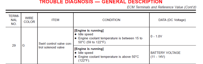

По SWIRL.
Заслонки должны открываться при температуре ОЖ 50гр . Не думаю, что эта система влияет.

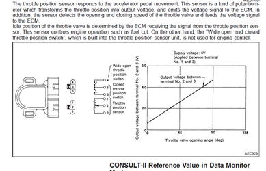

Я б перепроверил настройки ДПДЗ.
И обязательно, тестером, как плавно меняется сопротивление ДПДЗ при его открытии/закрытии.(вторые контакты ДПДЗ переменный резистор). А лучше сканером, параметр - положение ДЗ или угол открытия(точно не помню).
