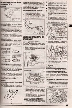

С давлением все-таки как и думал все в порядке, насос норм давит, а вот катализатор походу забит, надо будет снимать его и чистить, потому что фиг знает сколько он так проработал без меня еще, машине 31 год уже))
"Норм", это сколько?
    292.5 КБ · Просмотры: 31
