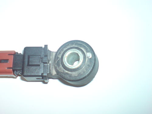

Тоже для интереса заказал датчик от Субару на exist-е. Кроме информации на стикере
Skelet сказал(а):
вот что на нем написано:
SUBARU
FUJI HEAVY INDUSTRIES LTD.
MADE IN JAPAN
SEN ASSY-KNOCK
22060AA070
на самом датчике написано UNISIA JECS 22060-AA070. Но ощущение такое, что шунтирующий резистор внешний в кабеле. Сегодня вечером сделаю фотки.
Вот я наконец-то купил ДД, взял от SUBARU № 22060-AA070, обошелся в 1024 рубля и несколько копеек. В воскресенье решил поменять, пока менял все руки себе поизрезал, с одной стороны прокладка торчит металлическая с другой край движка необработанный. Ничего менять не пришлось, просто снял разъем с самого датчика (нужно снять П образный зажим с разъема, аккуратно поддеть его ножом) и присоединил на старое место. Работа двигателя поменялась, появилась резвость, ушла необльшая тупасть при переключении с 1-й на 2-ю, сейчас меряю расход.
P.S. интересно что № ниссановского датчика тоже начинается с 22060-...... но стоит в 4 раза дороже.
Вчера я тоже поменял ДД на субаровский, купленный в exist.
Совместимость ДД оказалась на 100% в том смысле, что ничего переделывать не пришлось (ни напильником, ни паяльником).
Открутил старый родной нисановский, закрутил субаровский.
Ошибка 34 устранена. Особых изменний в динамике пока не почуствовал, но расход топлива надеюсь будет ниже.
Я сегодня тоже купил Субаровский ДД, поставил- прокатился. Изменения чуть-чуть: коробка с 1 на 2 чуть меньше рывок, а машина кажется чуть тупить начала, разгоняется помедленнее.Посмотрим как будет расход.
