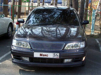

но всеже буду стремиться к этому:
    92.5 КБ · Просмотры: 1 020
Конечно про дальний....У тебя ведь дальний. И я хочу такой же...

Уважаемый Макс!
А как у тебя такие фары получились, а вообще не доганяю что ты там делал?
