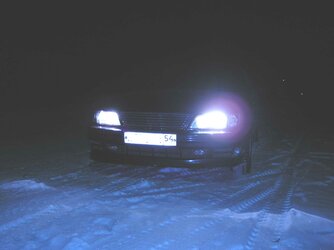

разнесенная оптика 500у.е. фары и поворотники , проблема только в том , что они светят не по ГОСТу и возможно придется покупать немецкие биксеноновые линзы ( комплект около 500 у.е.) + все поставить.
Сейчас у меня обычные фары европейского образца с корейскими ксеноновыми лампами и блоками поджига Hella. Так же фары дальнего Hella FF50 в местах где раньше стояли туманки.

ну вот и поставил вчера
первые впечатления - днем нифига не видно, только если в пробке на заднице впередистоящего, скорее всего от того, что спектр света очень близок к дневному. вообще ставил утром и потом смотрел на улице на свои фары и испытывал разочарование, т.к. не особо заметно, хотя стоит включить противотуманки и сразу ясно где свет белый, а где желтый
но стоит чуть стемнеть - разница офигенная! все вопросы в целесообразности установки отпали! в общем - ксенон он и есть ксенон :LOL:
