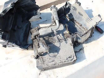

UPD:
поставил радиатор SAT STDTW13950. Родной радиатор по периметру имеет значительные закругления, а китайский почти прямоугольный, поэтому
срезал бортик со стороны моторного отсенка, выступающие закругления внизу и вверху., а так же полукруглые выступы фиксирующие радир в глубине корпуса печки.
Радиатор встал плотно, фиксирующия планка рядом с патрубками защелкнулась.
За одним почистил испаритель кондиционера, а то он "слегка загрязнился"

Макс сказал(а):
подскажите, так все же надо подрезать что то при установке "толстого" радиатора печки?
бортик который ближе к моторному отсеку или тот что со стороны салона?
UPD:
да, да, все правильно подрезал
