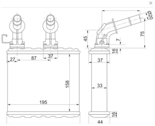

Скиньте пожалуйста номер радиатора печки от Liberty или honda, чтоб теплоотдача была получше штатной. Холодно мля!!!! :) Прочитал половину темы, глаза сломал, принял решение - замена радиатора, а пишут liberty ... M12, а номер - то где...? Kryukov.alex1981@mail.ru. Спасибо заранее!
SAT-овский не рассматривал? SAT STDTW13950
На 103 стр. описание по установке
Я хочу заказать новый, поэтому и номер нужен, как же я его померею... А sat - это Китай, если я не ошибаюсь... их кто-нибудь ставил? Помоему они даже гарантию какую-то сейчас дают.
Несколько человек тут уже поставили и вроде все довольны, ни у кого не побежал. У меня уже он вторую зиму стоит, греет отлично :)
В этом году показалось что хуже стала печка греть, но оказался салонный фильтр забитый, поменял и опять радуюсь :)
Вот кстати мой отчёт о замене.
Спасибо за номерок! И отчёт полезный! Попробую тоже sat-овский поставить, потом по результатам отпишусь. А при снятии и постановке назад испарителя, какие - нибудь прокладки нужно менять? Чтоб кондёр потом не травил? Я к тому, чтоб при снятии если нужны, они на руках уже были, дабы второй раз всё не разбирать.
shanxaj, не подскажешь на каком сайте заказывал SATовский радиатор, чет не на автодоке, не на емексе, не на екзисте, нет
астраханец сказал(а):
...на емексе, не на екзисте, нет
вот выдает emex.ru, вбиваем в строку STDTW13950
SAT STDTW13950 Радиатор отопителя 6 3 дн. Новосибирск ANMG 1 505 ₽
вот его картинка
    103.2 КБ · Просмотры: 1 058
Alex1981,
На трубках к испарителю кондиционера есть два колечка, вот их хорошо бы поменять.
астраханец,
У вас же а Астрахани тепло, зачем тебе печка :D Шучу :D Заказывал на автодоке, жди, должен появиться.
ТАХ,
Да он. Но на схеме есть кранчик, у всех кто заказывал его нет.
У меня цену показывает 1968,00 р. Не хило они накидывают за доставку из Сиба до Новокузнецка...
