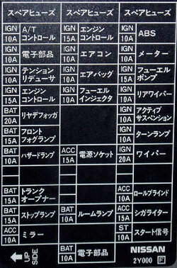

Вопрос - пока у меня нет никакой книги по машинке. На всякий случай хотелось бы узнать маркировку предохраниетей в салоне, а то на крышке все по японски :(
Сгорит какой - придется все дергать...
Может быть какой-нибудь владелец A33 сможет поделиться информацией?
P.S. Кстати, а блокb предохраниетелей на A32 и A33 отличаются друг от друга?
Знаешь, посоветовать нечего, но если есть возможность сфоткай эти иероглифы, я методом подбора в выходные переведу. 100% не обещаю, но на 90-93% достоверность попытаюсь гарантировать. :)
А так перевод всем А33 понадобится. Еще одно хорошее дело будет. :)

Вот! Сфотографировал крышку :)
    62 КБ · Просмотры: 722
Вот накрапал, в интернетном переводчике не хватает слов, посему некоторые слова не переведены. :( Думаю методом народного тыка можно догадаться.
В основном все есть.
