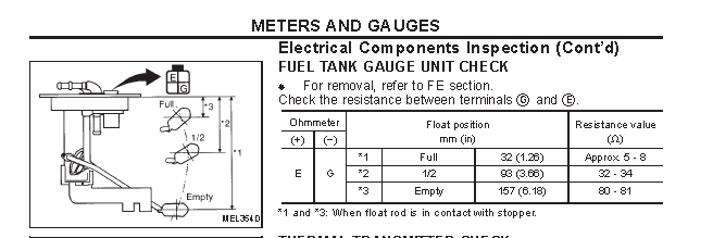

датчик расхода топлива какие должны быть показание омметра если он работает и нет??????
2. Подсоедините к соответствующим двум клеммам разъема датчика омметр.
3. Опустите поплавок сборки в крайнее нижнее положение (пустой бак) и считайте показание омметра. Сравните полученный результат с требованиями Спецификаций.
4. Переведите поплавок в крайнее верхнее положение (полный бак) и повторите измерение. Вновь сравните результат с номинальным значением.
5. Если результаты измерений выходят за пределы допустимых диапазонов, либо нарушена равномерность изменения показаний при смещении поплавка, сборку датчика следует заменить.

полностью, читай в этой теме выше
Trusishka сказал(а):
полный бак ______ 5-8 Ом
половина бака ____ 32-34 Ом
Пустой бак ________ 80-81 Ом
и ещё тема Датчик уровня топлива

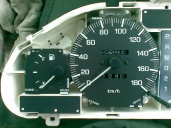

Вчера разобрал, рукой стрелку подвинул, зажигание включил, все равно поднимается туда где и была почти до первого деления, причем бак почти пустой и лампа горела. Все таки наверно в бензостанции дело. Буду снова ее доставать. Может зачистить тонкой наждачкой контакты?

это про какие контакты, если в разъеме, то можно, а вот скорее всего придется мыть контакты на резисторе, их нельзя наждачкой, только мыть.

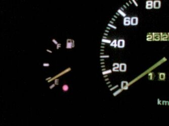

Так я их и так уже мыл ацетоном, они и не особо грязные были и все равно вот такая песня ----->
ниже стрелка не падает

а че тебе ответить, могу посоветовать замерить сопротивление табличка выше, а потом принимать решение, или стрелку переставлять, или электрическую цепь приводить в порядок..
