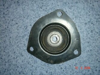

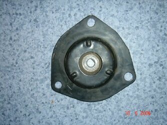

вот тут вот уже задавал вопрос по поводу того, что у меня шток стойки выглядит как то не так...
проблема решилась очень просто, мне была поставлена очень "оригинальная" опора, отходившая всего пару месяцев - оторвалась резинка и она застучала.
выкладываю фото чтобы не накололись как я... :devilish:
внешне отличается от нормальной тем, что металическая часть имеет разную высоту с оригинальной (именно поэтому шток торчал не на ту высоту), резина на ощупь не гладкая и скользкая на ощупь. каких либо надписей не имеет.

Макс сказал(а):
где брал эту косячную опору ?
хороший вопрос... ставили мне те самые люди которых мы обсуждали и ценник за нее был выставлен как за оригинал. сам дурак -нужно было собрать все копии чеков :devilish:

А отверстия под крепеж? Присмотрись...
Отверстия такие и должны быть! Все три разные и по диаметру и по конфигурации. Я только не понял, это фото косячной опоры? Или оригинала?

это косячная опора, она по высоте другая и без обозначений каких либо...
Илья Сув сказал(а):
Какая из них оригинал?
Это одна и та же вид сверху и снизу, по моему оригинал, но могу и ошибиться по фото

это вид сверху и снизу "косячной" опоры.
от оригинала отличается полным отсутствием опознавательных надписей и разной высотой.
