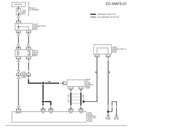

Всем привет,ниссан цефиро А32 на ДМРВ при работающем двигателе нечаянно были замкнуты +и- ,код ошибки 12, заменил уже три дмрв (контрактные) ошибка на всех 12,подскажите что еще может выйти из строя
смею предположить что предохранитель, пошукай в таблице предов
оказывается не работал провод массы, для проверки кинул минус с аккума ошибка исчезла ,кажет 55 но двигатель не заводится. За совет спасибо.
смотри пред, на нём и комп, и маф, и датчик КВ и КХХ
привет
на датчик должно идти питание +5 вольт с ЭБУ , при замыкании мог сгореть пред ,а мог и сам ЭБУ (точнее стабилизатор 5 вольтовый )
Доброго дня,проверил напряжение дмрв питание(красный провод) около 12 вольт на белом 0.18,второй дмрв на белом 0.20 при включеном зажигании
кстати там действительно идет 12 вольт с релюхи , как вариант в эбу минис отгорел (если смотреть по схеме подключения то он в эбу уходит)
