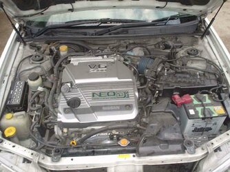

Я прям загорелся!
Что же это за зверь такой!? Фотки НеоДи где-нить есть?
Вот полюбуйся.. Правда разрешение так себе :(
    116 КБ · Просмотры: 145
