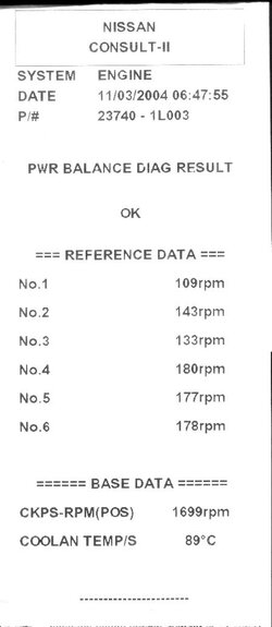

Какое должно быть падение при отключении цилиндров? Что смотреть?

Если я правильно помню, но могу и ошибаться, при этом тесте фиксируется усредненое значение на сколько оборотов идет снижение при отключении конкретного цилиндра. Здесь важно на сколько и разброс по цилиндрам. И если я не ошибаюсь эта цифра не должна превышать в обоих случаях 50.
Слушай, Максим, да мы с тобой оказывается даже были близки к истине своими замерами на VCons. Помнишь, тогда тоже внимание обратили на первый и третий цилиндры.

Тест показывает падение оборотов при отключении каждого цилиндра. Чем больше падение, тем лучше работает конкретный цилиндр.
Как правило, в 90% случаев это показатель работы свечей, а оставщиеся 10% - это уже клинический вариант, связанный с системой зажигания, газораспределительным маханизмом (распредвалы, клапана) и поршневой группой (кольца, поршни).
В твоем случае 1-3 цилиндры показввают очень низкую эффективность. Я бы предположил что свечи поменяли только на одном блоке цилиндров 8) .
Владимир, я как и ты давно живу в нашей стране и поэтому ЛИЧНО торчу в ремзоне при каждом ремонте моего АВТО. Я сам лично видел, что свечи меняли на всех шести цилиндрах. Было это ровно 20К назад. Свечи - NGK платина.
Пардон, был не прав
Маркс
Anonymous сказал(а):
Пардон, был не прав
Маркс
Почему? Может быть быть не совсем ясно выразился, но суть именно такова - разница значений полученных в этом тесте не должна превышать 50 в любой из пар. Сами числа ничего не выражают, и можно так сказать, что они относительны.
А в том не прав, что абсолютное значение падения оборотов могут быть любые, причем чем больше тем лучше. А вот разброс да не должен выходить за 50 при любых абсолютных значениях. Если брать в процентном соотношении то разброс не должен превышать 2-3% относительно верхних оборотов при тесте, в данном случае 1699.

Не далее как в субботу видел свечи, которые прошли всего 5К. Без слез смотреть невозможно. На стенде искра везде, где только возможно, но только не на электродах 8) .
Сам я заправляюсь тоже _только_ на Нефтепродукте большей частью 98, иногда 96. Тем не менее у меня больше 15К свечи не ходят. Вернее они чисто визуально и на слух работают нормально, но вот только на power balance они "разъезжаются" уже основательно.

Чего хочется - выкрутить свечу в циоиндр 1, вкрутить новую, сделать PWR Balance, увидеть 170 RPM+-10 падения (а не беспорядочно прыгающие цифры) и поехать дальше.

за свой разброс как говорят в НЦ я должен гордиться - 8 единиц максимальный из 50ти рекомендуемых... :oops:
