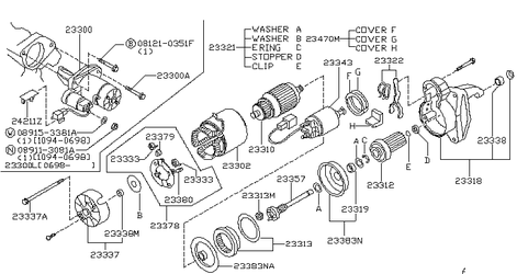

Про постукивание я писал уже - не стоит... Все просто, внутри (на вложении под номером 23302) МАГНИТЫ!!! если один треснул или еще хуже откалолся, а бить ты будеш именно по етой части стартера, попадаеш на замену стартера...
