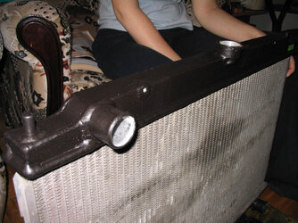

вот он красавец!!!!
Руслан! а согласись стали немного приличнее делать. даже покрасили мотивируя тем - у вас же нижний бачек черный :D

Zlo 777 сказал(а):
вот он красавец!!!!
у меня тоже покрашен... был :D после мойки двигателя прошлогодней, местами краска (какая-то прирезиненная) облезла, обнажив люминий ;)
