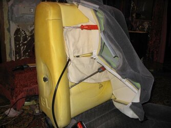

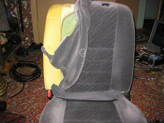

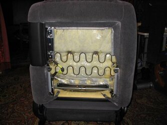

Думаю что 33 кузов и 32 сидухи одинаковой конструции. Я себе вставил подогрев. Там сзади сначала сдирается крышка. А потом отгибаешь медные колечки, которые обшивку держат.

В спинку можно вставить не снимая сидуху с машины. а вот чтобы вставить в горизонтальную часть придется снимать сидушку полность.
Вся обшивка крепится колечками,(как раз за эти полоски и мелалл сидухи) их придется разгибать, только так.
И в местах швов(которые образуют квадрат) тоже колечки которые цепляются за оси внутри паралона, которые тоже придется снимать.
Работа конечно не очень приятная , но оно (подогрев) того стоит! ;)
