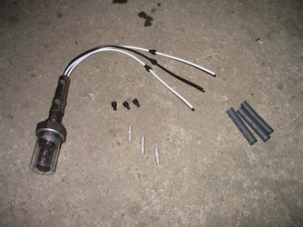

поставил сегодня Лямбду от NGK (везде написано made in Japan). 3х контактную. тама в комплекте даетс явсе все все для установки и термоусаживающаяся трубочка (3шт) и много чего еще. даже фотку сделал этого комплекта. но что то мне он не особо нравится в работе. проверял VCons-200 показывает где то 8 переключений за 10 сек. народ!!!! это нормально или менять на БОШ ???? :D
У меня на родном при самодиагностике лямбды 7 вспышек (лампы чек) и на распечатке КонсалтII 7 steps при 2000 об/мин... Фотки NGK выложи плизз...
И еще контакты подошли или перепаивал? А лучше скажи какой из етих: http://www.ngk.com/results_app.asp
Какие обороты были, если до 2000 то нормально, какой размах напряжения по ВКОНС был при этом ?
конечно были холостые обороты (около 700 + пара десятков) зарядку батареи консалт показывал где то 14в там ничего не паяется. даже инструкция на русском дана. все сделано цивильно. главное отвернуть старый датчик. я потом за 6 секунд все переделал. обрезал, зажал, оплавил трубочки. фсе.

Удобный наборчик - все есть, не надо паять ничего.

В свое время меня на ниссан авто.ру один чел раскритиковал за соединение проводов на лямде, сославшись на заявление инженеров представительства Ниссан... Они заявили, что якобы через место соеденения к проводу поступает воздух и все это работать не будет... Я к тому времени уже машин 30 ма ноги поставил. Приятно теперь видеть подтверждение правильности действий в этом наборе. Ну а насчет пайки или обжима - непринципиально. Кстати я у нас такой наборчик в магазине тоже видел.

продается это чудо на Южнопортовом рынке в магазине "АВТОМОБИЛИ" (это который такой большой. около малого рынка) продается в отделе по продаже оптики(в смысле фар :D ), лампочек и т.д. - т.е. если войти в магазин, то он будет по диагонали направо. в самом углу. стоит девайс 1330руб. их стали продавать всего 3 дня назад. есть и 4х контактные и 2х :D . (кстати сначала все-таки купил 2х, но все таки вспомнив ТОП, передумал и обменял на 3х)
