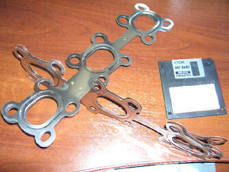

to Danger: не смей пилить ограничители!!! И мастерам своим по рукам надавай... У них, видать, как в старом бородатом анекдоте, когда америкосы украли у нас чертежи "Бурана" и попытались собрать такой же, получился бульдозер. Дословно перевели инструкцию по сборке, а там последний пункт:"... после сборки доработать напильником..."
Прокладки (их там две) действительно есть на Экзисте и стОят копейки, как и их замена. А вот "пилёжка" мало того, что дороже, она ещё и размер зазора уберёт. Эту прокладку нельзя "перетягивать", закручивать только до ограничителя. И ещё, она металлическая, состоит из нескольких пластин, и это значит, что герметиком её не залепишь. На двигатели 2.0 и 3.0 - прокладки разной конструкции. Я себе их покупал, когда тоже двигатель колбасило неподетски. У знакомого на 3.0 движке была причина в этом, думал что и у меня тоже самое. Оказалось, что у меня проблема была в катушках, вот и не пригодились прокладки.

...прокладки нашёл, в Перми кот. одна и на 6 отверстий стоит 5 долларов, мне она и нужно. Сервисмены про подпиливание говорили, что если я её не найду, то придёться подтягивать, это про ту у кот. 6 отверстий..Ещё скажи - как проверить катушки?
....и ещё - если тебе не пригодились прокладки, и мне понадобяться именно эти, то я могу их у тебя купить. Напиши на всякий случай свой телефон мне в личку...
Если тебе нужны будут эти прокладки, звони. №тел. я выслал тебе. Про катушки в книжке написано мерять омметром сопротивление, как на рисунках. Только мало толку в этом (ИМХО). Нужно менять катушки соседних цилиндров, кататься, результат по чистоте (грязи) на свечках. (Естественно, свечки тож проверить, хотя бы в камере). Здесь - по книжке, процедура "прозвонки" катушек:
