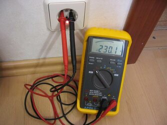

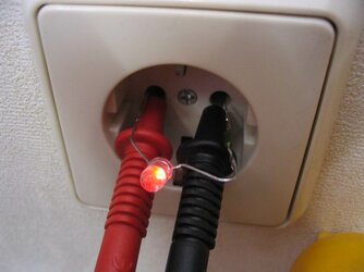

komaroff сказал(а):
это прикол? если хочешь могу запитать светодиод от 100 вольт планарным резистором (размером 1 мм). Самый мощный светодиод из доступных сейчас (я не имею ввиду Barracuda) потребляет 20mA. Так, что при повышении напряжения достаточно немного увеличить сопротивление резистора, а не менять его на более мощный
простейший рассчет показывает что от 100 вольт потребуется резистор порядка 2 ватт , планарный такое не выдержит ,( при токе 20 мА), так как планарные в большинстве своем 0,125 вт
Дима, при всем уважении, меня сегодня все подкалывают? ;)
Светодиод - полупроводниковый прибор. Банально подсчитывать ватты как у электрической лампочки здесь не получиться. Падение напряжения у стандартного светодиода 2-3 вольта. Вот их и умножай миллиамперы. 8)
стоп ! ты че то гонишь :)
напряжение необходимое для светодиода =3вольта
номинальный ток = 0,02А
напряжение которое нужно посадить на резисторе 100вольт-3вольта=97 вольт
необходимое сопротивление резистора R=97/0.02=4850 ом
мощность рассеиваемая резистором 97*97/4850=1,94 Вт
    57.1 КБ · Просмотры: 1 756
    41.2 КБ · Просмотры: 1 798
:LOL: :LOL: :LOL: :LOL:
жаль времени нет пока, но чуть позже я сделаю свою демонстрацию :LOL:
где будет аккумулятор ,светодиод , резистор на 0,125вт , электронный термометр на резисторе с показаниями безобразно высокой температуры :LOL:
P.S. Хочу такой мультиметр

Макс сказал(а):
Правильная формула P(ватт) = Uакку *Uакку / R или P(ватт) = I *I*R
Здесь, вероятно, удобнее 2й вариант; так как ток, который мы должны иметь в цепи (около 17-20мА) очень важная константа (а напряжение на резисторе зависит от числа светодиодов)
Макс сказал(а):
появился вопрос, откуда взята формула ...
действительно про мощность бред написал, торопился закончить :LOL: , похоже ты один статью прочитал до конца. Поправили.. :oops:
Макс сказал(а):
И пожалуйста приведи данные резистора (сопротивление) который при эксперименте использовался для светодиода в розетке?
резистор 0.125 Ватт, 192КОм. Сам понимаешь, что эта демонстрация является дурью и визуально рассчитана на чайников. Через диод проходит только одна полуволна переменного напряжения. И сама идея питать светодиод переменным напряжением с такой частотой - дурь. Просто ты с Димой меня прижали к стенке, что резистор должен быть размером со сникерс. ;)
