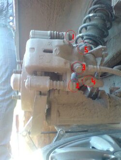

На фото 1: Показаны те болты которые нужно откручивать, для того чтобы начать снимать суппорт. Снимаем 2 направляющих пальца(1,2), тормозной шланг(3)снимая обратите внимание на прокладку, которая стоит за на суппорте коричневого цвета(может выпасти при снятии), крепление, оно крепится к лямке ручного тормоза(4), и выкручиваем спускной клапан(5).

На фото 3: Показаны болты которые нужно открутить для снятия скобы суппорта(7), на фото показан один болт, но второй находиться ниже него с интервалом в 10 см(примерно)
