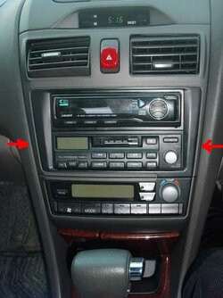

Ножом мне понравилось больше. Просто куском развернутой тряпочки накрываю щель, в которую через тряпку вдавливаю нож всей рабочей поверхностью, не концом, а именно лезвием. А после того, как нож вошел в щель вместе с тряпкой, достаточно провернуть его по/против часовой стрелки и панель с легкостью отщелкивается и на пластике/обивке не остается даже малейшего следа - от отвертки, даже через тряпочку могут все-равно остатся небольшие следы 8)

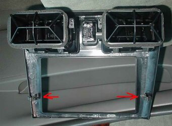

На первой картинке я отметил красными стрелками расположение двух защелок. Если в этом месте поддеть, то легче снять будет. Кстати, на втором рисунке уже показана снятая панель с обратной стороны. Единственную проблему вызывают направляющие раструбы для обдува. Они, каждая, шестью защелками крепятся к панели, а к Торпедо, в свою очередь крепятся четырьмя стальными пластинками/защелками. Поэтому верхняя часть так просто не сдастся :) - придется ее подергать. Затем останется только разъединить разъем от кнопки «аварийки» и панель можно отложить на заднее сиденье ;)

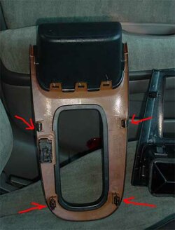

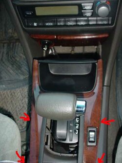

Следующим шагом снимается панель, где ручка переключения режимов АКПП.
На картинке 3 отмечены крепления, а на четвертой уже снятая панель, с обратной стороны. Хорошо видно, где защелки. К сожалению, третью картинку не углядел и поэтому часть панели не видно, но думаю, по четвертой все станет понятно ;) Вся панель держится на четырех защелках. Приподнимите панель и отключите разъем переключения режима коробки Snow/Power. Теперь надо переключить коробку в режим (1) и потянуть панель на себя и вверх - она прекрасно выходит из Торпедо. Снимаем и так же отправляем на заднее сиденье.

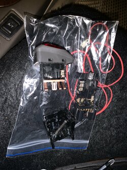

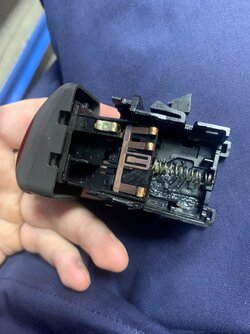

Доброго времени суток. Кнопка аварийка некорректно работала и включала разные поворотники в зависимости от силы нажатия. Решил разобрать и проверить контакты, да только собрать не удалось из-за пружинки и хрустящего пластика. Может есть какая-то хитрость или проверенный способ?

А не проще ли купить контракт? Такие кнопки и на цефирях и на санни и на силфи. Проблем с наличием и ценой не должно быть
