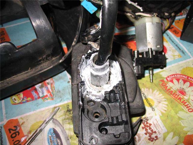

варистор всмысле желтая таблетка. так этож самовосстанавливающийся предохранитель , он не в омах , а в амперах. таких в любом радиомагазине полно , правда такого номинала как у нас нету , можно ставить близкое по значению.NEEC сказал(а):У меня тоже пробла с зеркалом была его свернули до меня и через ж..пу сделали что оно вообще двигаться перестало. При покраске машины пришлось его снять. Было сломано крепление со штоком варить некто не взялся говорят что это СУЛУМИН а он в отличии от дюрали невариться, вобщем наложил железную шинку на полиэфирный клей и пара болтов получилась крепче заводской. Тут вылезла еще пробла её я так и неисправил, там в схеме варистор стоит если неошибаюсь на 8Ом он у меня даже лопнул но работает хватает на одно открывание и закрывание а чтобы зделать третье движение нужно подождать примерно 5 мин пока варистор неостынет. Все магазины и свои запасы облазил нету такого варистора.

Задавался этим вопросом, когда у себя проблему решал, в итоге ничего похожего и подходящего не нашлось, брал механизм с точно такого же разбитого зеркалаnomad сказал(а):Подскажите кто знает , от чего подходит моторчик складывания зеркал ? можно ли его заменить . Вопрос назрел потому что зеркало целое но не складывается , а покупать другое из-за мотора неохота , да слишком дорого чем замена просто мотора.
Ну это только опытным путем брать и сверять совместимость, устройство, размеры и прочие составляющиеnomad сказал(а):Хм... ясно , просто от импрезы моторчик похож на наш , только размеры не известны ...
