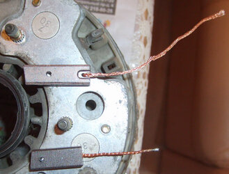

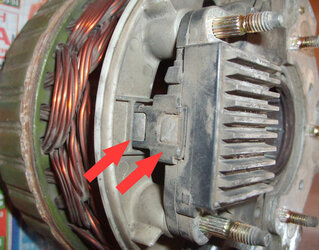

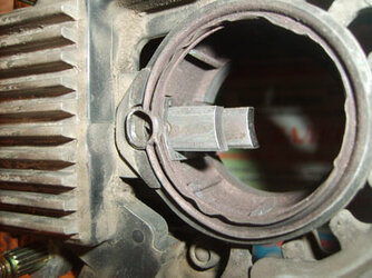

замена щеток процедура простая.
снять гену описано выше, детали какие покупать в этой ветке я писал.
замена щеток делается просто, тупо выпаиваем старые (указанно стрелками) и впиливаем новые щетки ничего в гене не раскручивать это нам не понадобится. Покупать Щеточный узел в сборе не имеет смысла, щетки стоят 50 рублей сейчас
