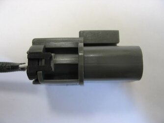

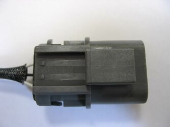

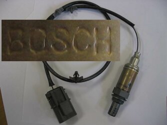

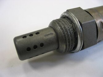

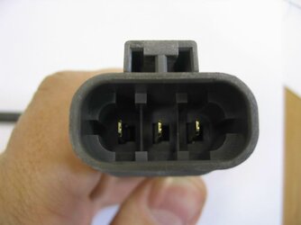

Ждал так долго, потому, что EXIST совсем скурвился :devilish: , говорили, что поставщик тянет резину, зато пообещали скидку на следущую деталь :P .
Длина провода 65 см. Цефировсий датчик мне взять неоткуда, поэтому сравнить не могу. Вот фотки разъема и головки датчика.
Надпись на датчике LIC. BOSCH C24-A71 118 44620

Судя по номеру экзист тебя не обманул, это именно то что поставляется на конвейер. Кстати датчик не бошевский - посмотри внимательно что написано до слова lic. Там скорее всего логотип, который я распознал как HI.
Разъем очень похож, но вот длины провода увы - на цефиру не хватит. Правый датчик это тот у которого разъем находиться в районе радиатора? Если так, то есть надежда что левый может подойти по длине провода.

Судя по номеру экзист тебя не обманул, это именно то что поставляется на конвейер. Кстати датчик не бошевский - посмотри внимательно что написано до слово lic. Там скорее всего логотип, который я распознал как HI.
ну как же не бошевскй если написано BOSCH? Впрочем там еще стоит ниссановский значок.
А на заборе написано "дрова" :) Lic. это лицензия, значит данный датчик изготовлен по лицензии бош, некой фирмой, я предположу что той же HI. Если бы это был чистый бош, то его партнамбер четко бы соотвествовал нумерации бош и/или присутствовал номер ниссана. Так, например, на пресловутом ДД произведенном фирмой Unisia для ниссана стоит два номера - внутренний и ниссан. Нумерация что ты привел по формату соспадает с той что приведена выше на родных цефировских датчиках.
Делаю вывод что бош напрямую ниссану ничего не делает, в отличие от других авто - там судя по форумам на оригинальных датчиках четко стоит код боша в бошевском формате - X XXX XXX XXX
Повторю еще раз вопрос про расположение ПРАВОГО датчика (в фасте мутно нарисовано) у него разъем в районе радиатора (если стоять лицом у авто приблизительно по центру блока), или нет?
