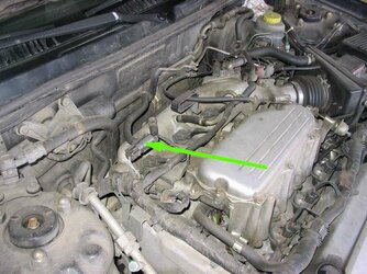

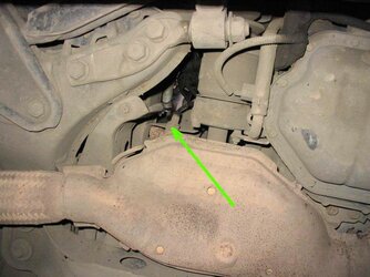

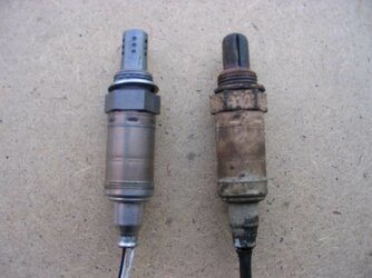

ЗАМЕНА ПРАВОЙ ЛЯМБДЫ НА МАКСИМЕ
блин нелегкая это задача! И это с моими узкими ладонями! Руку пришлось засовывать по локоть за двигатель. Я смог отцепить только 3 держателя провода из четырех, один пришлось срезать, а в конце плюнул и вообще провод отрезал чтобы не мучиться :P . Датчик выкрутился легко. 90% времени ушло на отцепление держателей старого кабеля. Потратил два часа. На фотках видно небольшое различие головок старого и нового датчика, хотя EXIST меня убедил, что это оригинал. Когда резал старый кабель, понял что он имеет не медные а стальные жилы! Кусачки даже не сразу перекусили.
После замены консалт показал что датчик теперь дышит :P . Тоесть показания плавно гуляют примерно от "0" до "800" как и на левой здоровой лямбде. Субъективно прибавилось мощности :P

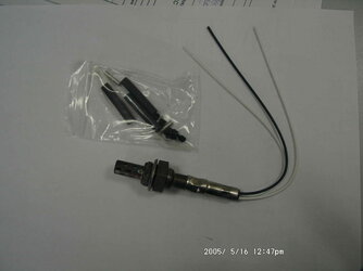

Все! Сдохла моя лямбда окончательно. Попробовал сегодня посчитать вспышки - ФИГ! Во время замыкания контактов никакой реакци лампочки, более того обороты круто вниз! Если бы не выдернул перемычку наверное заглохла бы. Потом еще две попытки - результат тот же. Самодиагностика проходит на ура, никаких ошибок. На осцилограмме начинает кое как работать только с 1700оборотов, амплитуда 0,35-0,8, ниспадающие фронты ужасно пологие, КХХ с периодичностью в 5-7сек. срабатывает (меняет свое положение) отсюда плавание времени впрыска и оборотов.
Не мудрствуя лукаво пошел в автомагазин и купил наиболее "понравившийся" по качеству изготовления, вечером заменю наверное. Вот фотки упаковки и его самого с причиндалами. Кто что про него сказать может? пока не поздно?

А какие мнения по поводу лямбды, что прикупил?
Один черт, на замену! На 2000оборотах 4-5 иногда 6 вспышек, на ХХ 2-3. И на оборотах в момент вспышки слышно как обороты притухают чуть-чуть. Ранше такого не было... ;-(

Говорят, что продукции NGK неподдельной очень мало :rolleyes: наверное уже поставил ?? как результат с расходом ?? ИМХО Бошик лучше
